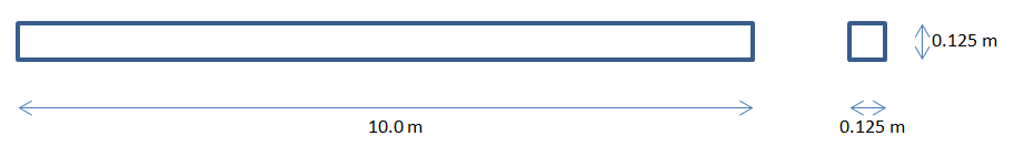

SS-V:2070 悬臂梁
测试编号:VM08 对悬臂梁进行简正模态动态分析。
定义
左端完全受约束;背面具有滑块约束以移除第三个维度。
单位为 SI。
材料属性为:
属性
弹性模量
2e11 N/m2
泊松比
0.3
质量密度
8000 kg/m3
结果
下表总结了模式。
  参考解 SimSolid % 差异
模式 2 [Hz] 6.327 6.323 -0.06%
模式 3 [Hz] 17.720 17.683 -0.21%
模式 4 [Hz] 34.720 34.594 -0.36%
模式 5 [Hz] 57.390 57.063 -0.57%
模式 6 [Hz] 85.730 85.017 -0.83%
